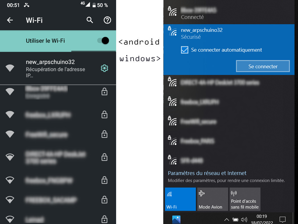

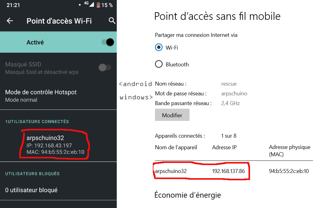

Si pour toutes sorte de raisons, la carte ne parvient pas à se connecter à un réseau,
elle se met automatiquement en mode point d'accès. Avec la wilulu32, la LED devient orange.
Elle va alors se comporter comme un mini routeur. Son SSID (le nom du réseau) et le mot de passe sont fixes :
Maintenant, le point d'accès devrait apparaître dans les réseaux disponibles de votre ordinateur ou de votre smartphone :

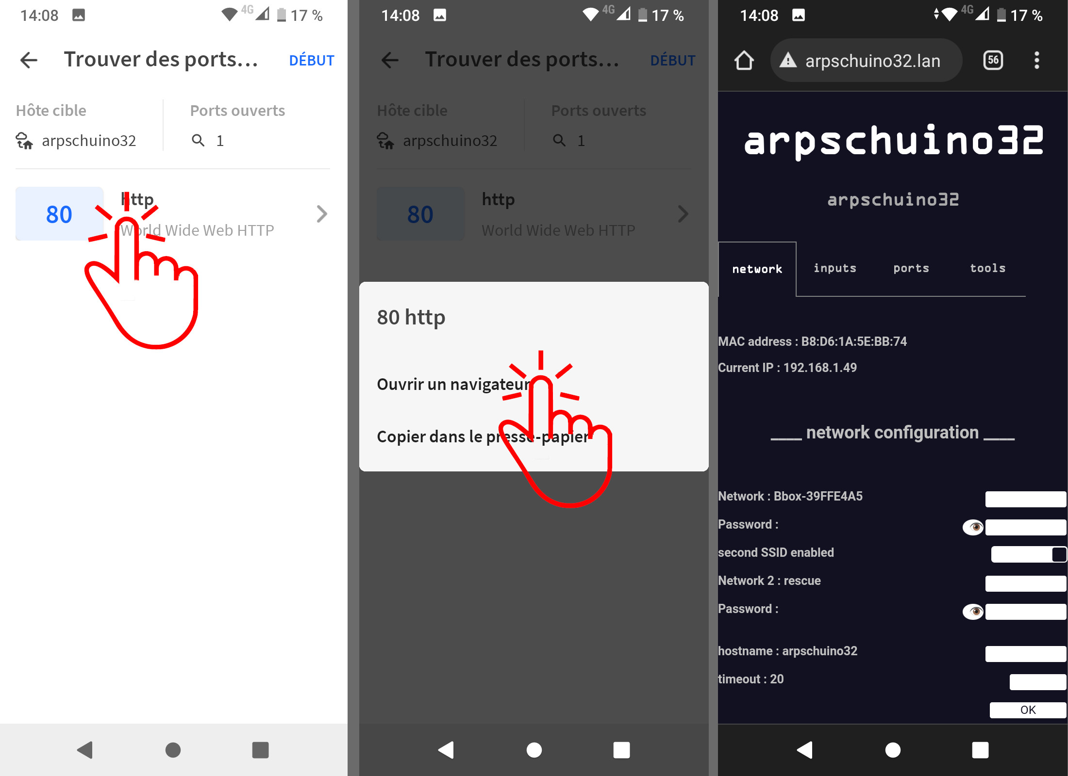

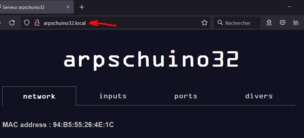

Une fois connecté, vous pouvez accéder au serveur de l'arpschuino32 en tapant son adresse IP dans votre navigateur préféré.
En mode point d'accès celle-ci est fixe :
Attention, le point d'acces n'est pas toujours très stable, souvent il vous faudra être patient et faire plusieurs essais.
Attention aussi aux navigateurs qui ont tendance à ajouter HTTPS devant l'adresse IP !

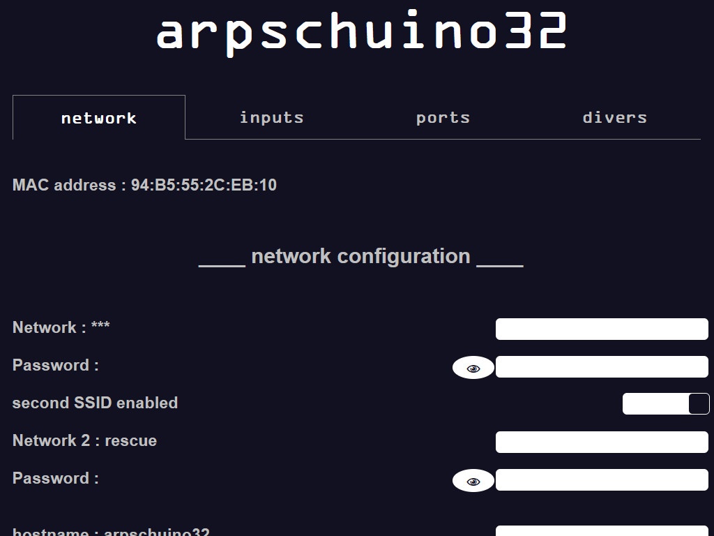

Ça fonctionne, la page network du serveur arpschuino32 s'affiche ?
Bravo, la première chose à faire maintenant est de renseigner les deux premiers champs, Network et Password avec le nom de votre réseau (celui de votre box ou routeur) et son mot de passe.
Lorsque vous cliquez sur OK, les nouvelles valeurs s'affichent, elles seront appliqués lors du prochain redémarrage. Pour visualiser le mot de passe, cliquez sur l'œil.
La carte va redémarrer et se connecter automatiquement à votre réseau. Avec la wilulu32, la LED devient bleu.
